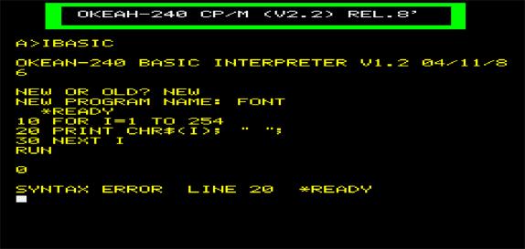

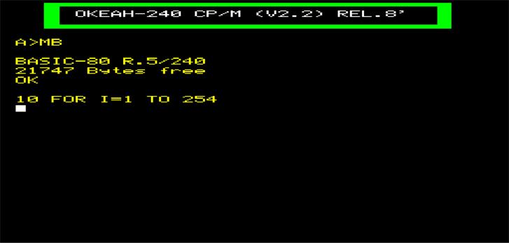

    Попытался вывести таблицу символов посредством IBasic и MBasic:
ID:	83004 Нажмите на изображение для увеличения.
    Первый выдаёт ошибку синтаксиса, второй зависает после ввода первой строки программы.

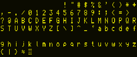

    Кодировка вроде бы КОИ-8.
    Не слишком напоминает КОИ-8 или CP866 ввиду отсутствия кириллицы. =)
    Выяснил, что CHR$(31) и CHR$(159) — очистка экрана, а CHR$(13) — смещение «каретки» в верхний левый угол экрана.
    Вот компилированная программка на CP/M которая выводит задаваемые диапазоны символов: font.7z
    110 FOR I = 1 TO 25
    120 PRINT
    130 NEXT I
    140 INPUT "A (FROM 1 TO 255) = "; A
    150 INPUT "B (FROM 1 TO 255) = "; B
    160 FOR I = 1 TO 25
    170 PRINT
    180 NEXT I
    190 FOR I = A TO B
    200 IF I = 31 THEN I = I + 1
    210 IF I = 159 THEN I = I + 1
    220 PRINT I; "= "; CHR$(I); " ";
    230 NEXT I
    240 PRINT
    250 END
    Сложилось впечатление, что всего 95 символов:

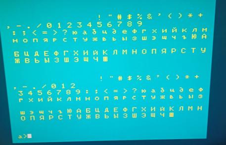

    При помощи функции CHR$(), как в вашем примере. В нашем случае как-то так:
    105 PRINT CHR$(27);CHR$(53);CHR$(48)
    Что-то MBasic какой-то неживой - практически все время то зависает, то вываливается назад в CP/M.
    Вот результат переключения кодовой страницы из латиницы в кириллицу подачей последовательности 27, 55, 49 (ESC 7 1):
    Остальные три варианта дают разные сочетания латиницы и кириллицы в строчном и прописном исполнении.
    До пиктограмм пока не добрался, где-то была фотка в этом разделе форума.
