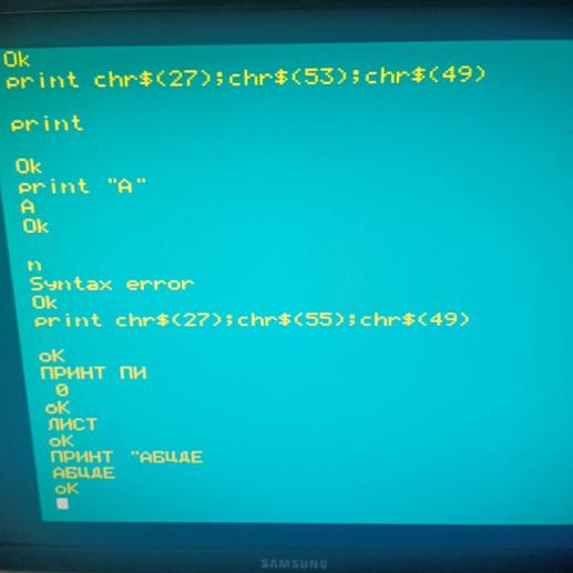

    Цитата Сообщение от yevrowl Посмотреть сообщение
    Вообще не заменил разницы в выводе
    Неудивительно - это потому что я плохо перевел 0x37 в уме как 53, а на самом деле это 55.
    Взял какой-то Microsoft BASIC-80 v521 отсюда - https://github.com/davidly/cpm_compi...ASIC-80%20v521 , сразу другое дело:

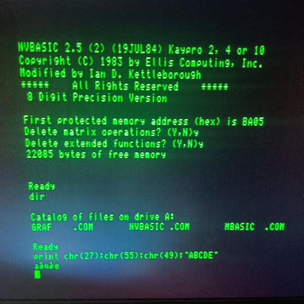

    А еще там же взял прикольный NVBASIC, в нем CHR без значка доллара, и есть дисковые функции даже.

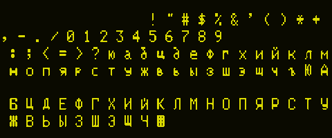

    Спасибо, на этот раз получилось:
    До пиктограмм пока не добрался, где-то была фотка в этом разделе форума.
    Значит, есть и блок с символами псевдографики? Вот эти и ищу!
