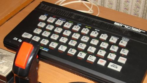

    Здравствуйте, недавно получил в подарок клон Spectrum 48K (На вид очень похож на эту модель и называется Sinclair Spectrum. Правда, собран на отечественных деталях и в упрощённой схеме). Компьютер имеет выход RGB в виде пятиконтактного разъёма СШ-5 (DIN-5). Подключаю к телевизору с разъёмом SCART. Не зная распайки разъёма RGB на компьютере, я измерил напряжения на его контактах (ниже нумерация контактов не по-порядку, а согласно обозначениям на разъёме, то есть 1-4-2-5-3 по часовой стрелке):
    1: 3,2 В
    2: 1,7 В
    3: 1,7 В
    4: 3,15 В
    5: 1,7 В
    Замеры производил относительно земли - корпуса разъёма, который проводом подпаян к схеме компьютера. Решив, что контакты 2,3,5 с одинаковым потенциалом отвечают за каналы R, G, B, а 1 или 4 - за синхронизацию (SYNC) и звук соответственно (или наоборот), осуществил подключение к SCART (RGB -> SCART):
    1 - к 16 (через подстроечный резистор (далее - п. р.) для подачи +3В) и к 20
    2 - к 15 (через п. р.)
    3 - к 7 (через п. р.)
    5 - к 11 (через п. р.)
    корпус разъёма RGB - к 18 SCART'а
    Изображение на телевизоре возникло, но крайне зашумленное, при подстройке линии SYNC помехи меняются, но даже при минимальном сопротивлении п. р. (=0) остаются в неприемлимых масштабах. При подстройке каналов R, G, B цветность меняется. Предполагаемую линию звука не трогал. Сделал предположение, что перепутал линию звука с SYNC - поменял местами - картинки не возникло вообще, значит, не ошибся.
    Выслушаю любые ваши соображения по делу о том, как добиться изображения, спасибо за внимание и желание помочь.

    Весьма кстати были бы фотографии внешнего вида и "потрохов", для определения модели. Да и фото платы спектрума с указанием куда уходят провода с гнезда видео.
    Инструкций по подключению спектрумов через скарт на форуме полно - через поиск найти что-либо похожеее не пробовали?!

    Может убрать резисторы? Я подключал обычно без них.Правда может с резисторами правильнее,не знаю Да и фото бы не помешало,тогда можно опознать клон и найти соответствующую схему.

    Поиск использовал. Сколько людей, столько и ситуаций. Вот снимки...

    Весьма оригинальная плата.. Скорее всего сигналы видео должны сниматься с выходов одной из МС (должен быть инвертор, или что-то подобное), т.к. транзистров я не заметил.

    c ЛП5 должны сниматься RGB и Sync.
    у Fan`a на сайте вроде есть схема и монтажка
    или ищи схему клонов на Т34ВГ1

    Спасибо за ссылку. Действительно, это - мой клон.

    С помощью электрической схемы уточнил распайку СШ-5. Попробовал получить ч/б изображение: подал сигнал VIDEO на <20>, звук - на <6> SCART'а, соединил земли. Результат: зелёный экран с небольшими диагональными помехами, звук есть (при нажатии клавиш). Пробовал подключить VIDEO через подстроечник: при увеличении сопротивления помехи исчезают и экран становится ещё более мёртвым). Таким образом, самый первый вариант подключения давал больше перспектив.
