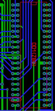

    На платке муз сопроцессора присутствует ошибка к/з со стороны деталей. Желательно править перед запайкой панельки процессора.
    Последний раз редактировалось zorel; 01.02.2012 в 23:51.
