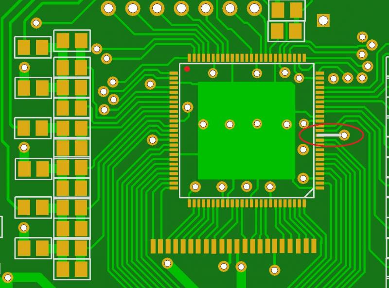

    Внимание, на плате VGA конвертера есть 2 ошибки.
    1. Метка микросхемы altera обозначен не с той стороны, перед запайкой микросхем, лучше сверять с монтажкой.
    2. одна нога альтерки висит в воздухе, после того как запаяете альтерку, нужно сделать дорожку, тонким проводком.

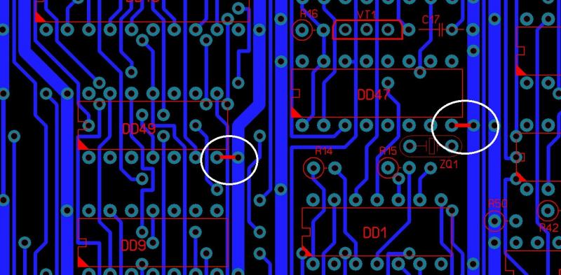

    К сожалению на плате пентагона рев 2012, есть 2 ошибки DD49 И DD47 не подключены к GND
    Последний раз редактировалось zorel; 26.08.2012 в 01:23.

    Читал-читал тему - так и не понял - из ошибок на плате только
    и все?
    Остальное исправлено?
    и все?
    Раз. Два. Три.
    Как-то так.
    Последний раз редактировалось null_device; 10.02.2013 в 02:40. Причина: Перепутал ошибки предыдущей ревизии платы.
    Читал-читал тему - так и не понял - из ошибок на плате только и все?
    да, больше вроде нет.
    ---------- Post added at 20:27 ---------- Previous post was at 20:26 ----------
    Раз. Два. Три.
    Как-то так.
    эти ошибки есть в ревизии 2011 года, в ревизии 2012 исправлены.
