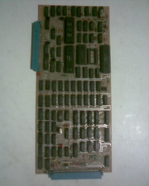

    А это что за версия Пентагона: http://msk.molotok.ru/item1301244479..._retro_pk.html
    На фото не видно, но AY уставлен на краю платы, рядом с панелькой под РФ2.
    На плате написано:SU 78 и дата 04.02.94
  5. #75
    24.01.2010
    370
    Сделай фото, ты же вроде её и купил. Скорее всего аналогичен плате несколькими постами выше.
    да нет, ты посмотри внимательно, это переазведенный вариант, там и кварц в другом месте и блокировочные конденсаторы штатно стоят.

    Приобрел эту плату я, а фото пока сделал на телефон дочери, качество не очень, нормальное фото могу сделать только после вторника.

    Очень суръезно от оригинала, аднака, отличается.
    Давай делай.
    Там и болк. конденсаторы разведены и резисторы на плату уложены, АУ похоже тоже разведен... Одна беда - не известно на сколько эта плата соответствует схеме пентагона и какой именно. Ну монтажку можно, в принципе, сфотографировать с платы.
    А, в принципе, насколько тебе эта плата нужна?
    ---------- Post added at 18:26 ---------- Previous post was at 18:20 ----------
    Это может то, о чем мы тут рассуждали, кто-то переразвел плату с электрической схемы и учел недостатки. В принципе, если схема совпадает, то можно было бы ее скопировать.

    В принципе, с таким же успехом можно развести 93г., с исправлениями турбы и прочих гадостей.
    Смотрю мигалка в 93м тоже на транзисторе сделана А видео выхлоп на транзисторах.
    И джойстики кемпстоновский + синкляровский разведены. Хотя радости от этого не особо - всё под советские разъемы.
