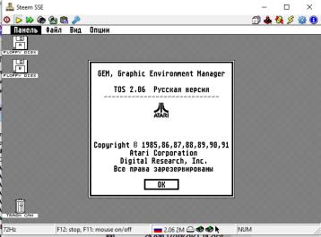

    По умолчанию Русская TOS
    Автор проекта - Дима Соболев. http://avtandil.narod.ru/proj.html#tos
