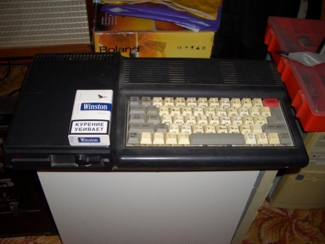

    Мысли вслух: корпус с клавой нужны как глоток свежего воздуха, гробы в виде AT-корпусов и иже с ними меня лично просто убивают. Моноблок на мой взгляд самое родное для Спека, но нужен ДИЗАЙН! Фотки всяких советских поделок это просто Кошмар. Во вложении ещё более-менее ничего так и то не супер - кнопки у широкоизвестной нашей 58-клавишной клавиатуры мелковаты. Если будет дизайн как у Amigи да ещё в стилистике Spectrum +3, только тогда народ думаю потянется.

    to Syntal, Кнопульки сильно напоминают Дельта-С, но в другом корпусе.. о чем я уже писал!
    ---------- Post added at 01:46 ---------- Previous post was at 01:44 ----------
    К пентагон выпускалась такая выносная клавиатура, но корпус был значительноо больше клавиатуры..

    Народ, если смогем сделать то, что показано выше двумя постами, то будут брать все, в том числе и заядлые эмуляторщики.
    Дизайн - это дело третье. Щас просто тупо некуда вставить плату.
    Главное это то, чтобы клава была 56 клавиш, клавиши были подписаны как у 128машины, необязательно залепливать все операторы, слава богу сейчас полно 128к машин и там есть обычный символьный бейсик. Второе условие, которое надо выполнить - это размер. Исходя из классической платы пентагона он такой
    Длина не менее 320 мм
    Ширина не менее 160 мм
    Высота не менее 50 мм
    Можно сделать больше, если есть распространенная плата, которая не лезет в этот размер.
    Корпус должен быть черный.
    Из надписей можно сделать только одну на лицевой панели "ZX-Spectrum" - красным цветом.
    Разъемы и кнопки ресет/магик все подписывается наклейками, так как предугадать расположение разъемов для разных плат сложно.
    Можно еще предусмотреть место по реальный дисковод и под дисковод эмулятор.
    Последний раз редактировалось Addison; 21.11.2010 в 21:57.

    Цитата Сообщение от Клон Посмотреть сообщение
    Народ, если смогем сделать то, что показано выше двумя постами, то будут брать все, в том числе и заядлые эмуляторщики. Дизайн - это дело третье. Щас просто тупо некуда вставить плату.
    Ну, если так вопрос стоит, то возможно, но вообще сколько людей столько и мнений, я бы не стал расчитывать на много народа.
    Я конечно понимаю, что тебе плату старого Pentagonа нужно куда-нибудь приткнуть, ты тянешь на себя одеяло, мне бы хотелось под PentEvo корпус, третьему вообще двухэтажную ATM захочется запихнуть, так что боюсь разброд будет полный!
    У данного корпуса клавиатурная часть по длине где-то 270 мм, кнопки впринципе побольше не плохо было бы сделать!
    Неа, корпус должен быть белый!
    Опять не угадал - однозначно серым или бежевым цветом на лицевой панели должна быть стилизованная надпись Sinclair, шрифт гениален по-моему, если ещё освежить её типа ребрендинга вообще улёт будет! А надпись ZX-Spectrum да ещё видимо Times New Roman по мне так буэ!
    Наклейки ваши это вообще ахтунг - колхозный тюнинг какой-то, вспомнили блин молодость, сам же будешь всё паять неужели забудешь, куда Video, куда БП пихать.
    Если рассмотреть вариант отличный от твоего, нужно ещё миллион всего предусмотреть, так что... Вобщем удачи!
