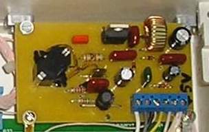

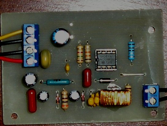

    По умолчанию Блок птания
    Схема от Ориона мною использована для РК-86, а другая на микросхеме испытывалась на ЮТ-88 работает замечательно, транзистор в Орионовской схеме я ставил TIP41 (http://zxbyte.ru/?id=84)
    А питал я от 5 вольтового адаптера, на 2 ампера, так как основная нагрузка идет по +5 вольтам, ее ни куда ни денешь потребление процессорного и дисплейного модуля у меня выходило примерно 1,8 Ампер ....
    Что касается блока питания АТХ то да всем он хорош но габариты оставляют желать лучшего, поэтому все же наверно лучше собрать инвертор . Хотя у каждого свое мнение. Но также можно учесть то , что бываю и малогабаритные блоки питания от ПК.
    Но собрать инвертор не представляет особого труда по тем двум вариантам. особено который на микросхеме там даже трансформатор не нужно мотать. И будет как то более "САМОДЕЛЬНО" и приятно насладится результатом своего труда, поэтому если в дальнейшем буду собирать Орион все равно буду собирать преобразователь на плате , что бы было более приближено к авторской идее...
