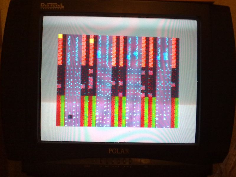

    вот скрин

    Это со схемой расширения???
    все помеченые сигналы схемы расширения на земле...CAS инвертированый Н0???
