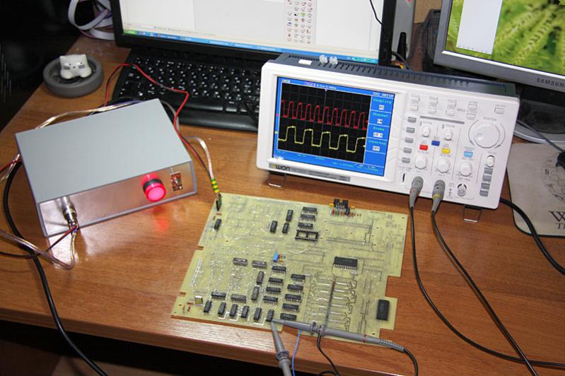

    Начал потихоньку паять, собрал «пассивную часть». Первые «сюрпризы»:
    1. На монтажной схеме все диоды нарисованы наоборот. (Перепайка двух диодов).
    2. Земля DD10 не подсоединена. (Два дня офигевания от поведения ИС, две перепайки микросхемы, на плате, как минимум, один перманентный «висяк»).
    Пока все более-менее, в ближайшее время поставлю ОЗУ, хочу увидеть «матрас» и регенерацию.
    Зато разозлился и купил мечту детства — нормальный осциллограф (вечноглючащий гроб С1-93 уже достал). А ведь первый «Орион» был собран с помощью Н-313 ровно 20 лет назад...
    UPD 20.03.2011
    • ИЕ5 с большим процентом брака, обязательно проверяйте до пайки;
    • Земля не подсоединена не только к DD10, но и к некоторым другим микросхемам, которые я не ставил, поэтому не написал об этом (см. ниже);
    • Последняя версия перечня элементов: http://zx.pk.ru/showpost.php?p=274530&postcount=29;
    • По поводу ненужных элементов и подачи -5В: http://zx.pk.ru/showpost.php?p=253855&postcount=113;
    • Телек не хотел подхватывать видеосигнал, пришлось закоротить C4 (но это может быть проблема именно моего телека).
    Эм. а разве в орионе есть матрац? При собранной схеме тактового генератора и вывода на экран можно увидеть синхру. если впаять ОЗУ и к ним нужные элементы, то на экране будет каша из точек (а с процессором вроде белый квадрат).
    Ну, в смысле кашу. Квадрат уже есть и полосы тоже, если замыкать на землю отдельные биты.

    Я тоже где то неделю назад начал собирать. Запаял всё,кроме 5 шт 155ИЕ5. В наличии нету,а ехать в Ростов на радиорынок из за 5 микрух как то не кайф. Заказал в наш местный радиомагазин. Жду...
    Я это тоже заметил в начале сборки. Где то на час завис с проверкой по схеме. Оказалось действительно косяк на монтажке..
    А за это спасибо..

    Сейчас глянул,там не только D10 не подключено к земле, а так же D63 и D61...
    25.12.2008
    247
    DD60-61-62-63 + обвязка не нужны, поэтому их питание безразлично.
    С ИЕ5 осторожнее, у меня из десятка две были глючные.
