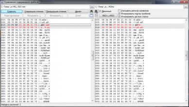

    M2ms.rar - это не с журнала Радио 1991г. №2. В нем отличие, начиная со смещения 0х0313. А чем этот M2_7007.zip не подошел?
    В моем эмуляторе M2_7007.zip подхватывает клавиатуру МС7007. M2ms.rar - нет.
    Хотя я может, чего не знаю, вариант под корпус УКНЦ немного отличается схемой от классического.

    Цитата Сообщение от viktstep Посмотреть сообщение
    В данный файл я внес изменения, в соответствии со статьей из журнала РАДИО по подключению клавиатуры МС 7007
    Можно координаты. Год. Месяц. Журнал) И в какой файл были внесены изменения?
    M2ms.rar странное отличие. В виде повторяемых байт. Из предыдущей строки).
    Мне нужно зашить ПЗУ для этой платы, поэтому о каких то проблемах или симпотмах я сказать не могу.
    Что именно совпадает, и в каких прошивках????
    И в чем проблема? Я так и не понял. Тоб что комп не работает. Понятно. И ???
    Скрин шот. читатель.
    С там подходом комп не собрать. Ищи умную голову
    p/s И закон Ома изучи. А то вдрух палец в розетку вставишь
