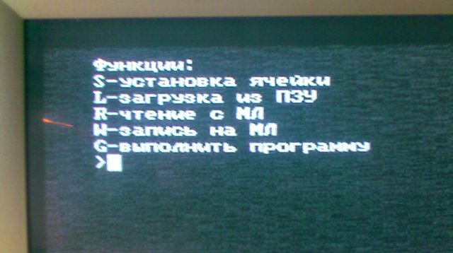

    Пытаюсь фотку на форум вкорячить
    Speccy-2007 128/AY/TR-DOS

    Во. Снимал на мобильник, извиняй

    Вроде всё правильно А как ты поступил с VGA-выходом? У башкирии по 2 бита на цвет, я их просто дублировал до 4-х. Причём в палитре в ч/б режиме задаётся 2 бита градации серого, а в цветном - по 2-бита на каждый цвет RGB. А как ты из 2-х бит 3 получил?

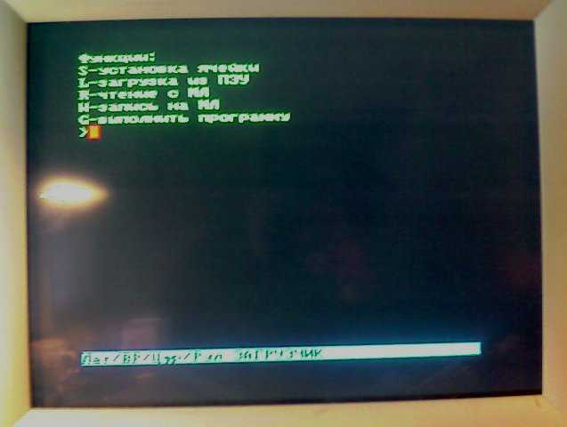

    Нашел я где собака порылась
    Имеем замечательный экран, и до кучи - цветной
    У нас старший видеобайт читался с Z-шины, отсюда и снег.
    Цвета верные?
    Текст - зеленый, курсор - красный, полоска меню внизу - голубая.
    Копаю, что там с SD приключилось...

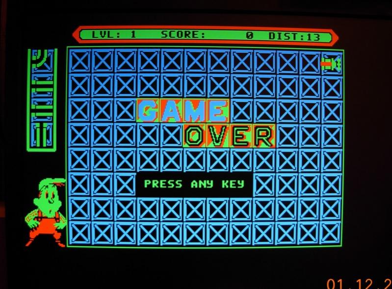

    Вот вам всем картинко, и аттачем файлы прошивки для u9.
    Имеется - ВГА цветное, SD (обязательно простой FAT. FAT32 даже не пробуйте), клавиатура PS/2, звук, магнитофонный вход на GPI . Сброс сделан замыканием 1-2 контактов на J1 (RST#).
    Спасибо b2m за сей интересный комп
    Да, во втором архивчеге файлы для SD. первым на чистую карточку заливаем файлик .rom, затем пару .cpm.
    Добавлен архив с конфигом для U10.
    Сброс - Scroll Lock,
    Черно/белый режим - замыкаем контакты GPIO 1 и 2,
    Звук - GPIO 1 и 3,
    Магнитофонный вход - GPIO 1 и 4.
