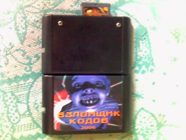

    Сначала(давно) я хотел сделать флеш-карт по схеме Сергея Рюмика из
    Радио-хобби №6/2004,даже плату программатора вытравил,НО...
    Оказалось,что МС флеш-памяти у нас в городе не купить
    Я даже программатор не стал доделывать-не видел смысла,но потом наткнулся на статью "Программатор для SEGA MegaDrivePortable"
    Смотреть здесь http://homenet.beeline.ru/index.php?showtopic=224786 почитал,воодушевился.Через пару дней пошёл
    в магазин игровых приставок(там уже консолей младше PS2 не продавали,но было несколько картриджей на Сегу) и ура 5 штук для MDP.Ну я один МК5 купил,пришёл домой и сразу его вскрыл:ФЛЕШ 29LV160.
    Решил сделать переходник на обычную Сегу.Ранее на Эмуленде читал,что разъём для MDP-карта можно сделать из куска PCI слота.Выпаял слот,взял неисправный картридж с микросхемой-каплей и разводкой под DIP42 корпус,(каплю долой),кусок шлейфа от FDD ,много мелких кембриков и два вечера с паяльником.....
    Да,чуть не забыл стабилитрон на 3,3 вольта.
    Ответственный момент,включение-Ура,работает!!!!!
    Последний раз редактировалось murgatroid_79; 01.12.2010 в 19:30.
    31.03.2010
    Кемерово
    254
    81
    А теперь вопрос:используя этот переходник и программатор Рюмика,а также доработки по вышеуказанной ссылке можно получить флеш-картридж?
    11.02.2005
    3,789
    Вполне . Что софт под Willem/EZoFlash суппортит , то и будет шить .

    Тот же картридж от м.д.портебол за ~150рэ можно даже на мазерборде прошить без всяких программаторов .
    fan, есть подобный опыт? можно об этом поподробнее
    11.02.2005
    3,789
    http://sblive.narod.ru/GameBoy/DualF...lFlashProg.htm
    Am29LV320 в списке поддержки присутствует , остальное можно дбавить (сырки имеются).
    Картридж есесно дорабатывается для возможности записи и переключения в восьмибитный режим (если не охота тянуть лишние провода для 16 битной шины).
