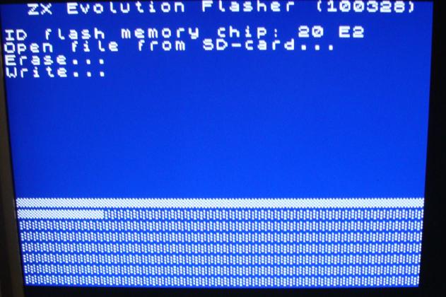

    2. Заливаем на нее FLESHER и прошивку ПЗУ.
    подробней где скачиваеться, на сайте недописи все что написано я не понимаю. Там все одно и то же а написано в разных колонках.
    Я делаю счас sssss, потомма у меня HALT сукесфуле. ЧТО МНЕ ДАЛЕ ДЕЛАТЬ ? Я БЛИН РЕАЛЬНО ЗЛОЙ ОТ СВОЕЙ ТУПИЗНЫ !
    Я СЧАС НА ВТОРОЙ КАРТИНКЕ:
ID:	22349   Нажмите на изображение для увеличения.

    FLESHER - http://www.nedopc.com/zxevo/rom/flasher20100328.zip
    ПЗУ - http://www.nedopc.com/zxevo/rom/evoreset022.zip
    конфигурация - http://www.nedopc.com/zxevo/rom/baseconf20101017.zip
    ---------- Post added at 22:06 ---------- Previous post was at 22:04 ----------
    Пункт 7

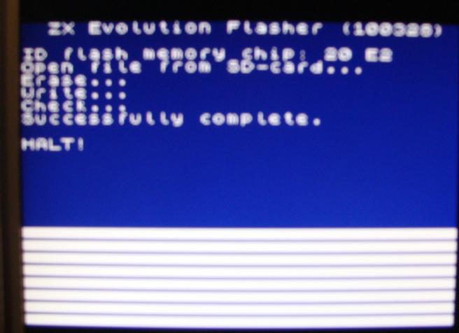

    Хорошо, давай иначе, я сделал синий экран на нем что то еразе и потом надпись:
    ZX Evolution Flasher (100328)
    бля бля бля
    А далее:
    Сукесполный выполнено.
    HALT
    ЧТО МНЕ ДАЛЕЕ РУКАМИ ДЕЛАТЬ
    Флешка в компе

    вот это заливаешь на флешку и втыкаешь ее в пентэву.
    включаешь эву, УДЕРЖИВАЯ КНОПКУ SOFT RESET!
