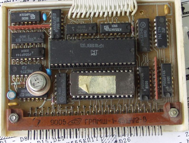

    По умолчанию Помогите опознать контроллер
    Нашел тут старый дисковод с прикрученным на него контроллером.
    Фото тут
    Прошу помощи уважаемого сообщества - от чего он мог бы быть.

    Какая-то разновидность beta disk interface..
    Не иначе, как, модифициорованный вариант 2х ПЗУшной платы.
    Очень похож на вариат из книжки перифирия своими руками.

    Спасибо, стало яснее.
    Правильно ли я понял, конкретный вариант выяснять нет возможности\смысла (их уж очень много было)?
    Просто сначала хотелось понять -от какого конкретно девайса его оторвали
    Печатная плата и разъемы показались профессиональными. Правда пайка - кривая
    Ну.. на это вопрос смогут ответить, лишь "железячные гуру"
    Большинство (если не все) варианты BDI строились по типовой схеме. И были, либо интегрированы в плату компьютера, либо, в данном случае - ориентированы, как "аппаратный довесок". Зачастую разьем был "универсальный", для подключения к любой модели спектрума.
    Вот, допустим, еще одна плата BDI с похожим разьемом. Подобные разьемы - наследие ВПК, и ставились по причине отсутствия альтернативы (и копеечной стоимости по сравнению с буржуйскими аналогами).
    А вот это как раз вполне опознаваемая плата. Новосибирский контроллер, разъем "стандарт НЭТИ". Схема недавно пролетала.
    Слон на моську и то похожее
    Совсем не похож.
    Попробуйте посмотреть тут.

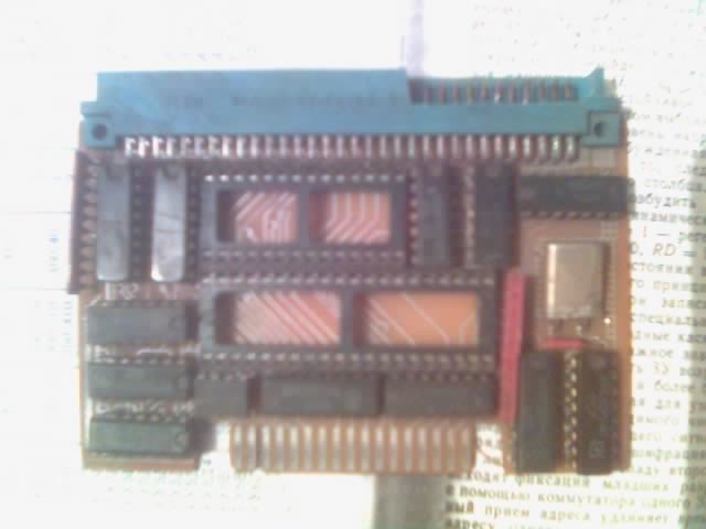

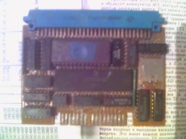

    Во,у мну два штуки валяются.Только в одном ВГ93 нету и ПЗУ,и разъём на два контакта шире,а у другого кварца нету и дорожки перебиты/оторваны.См. ниже.
    А где?

    вос схемка
    17.05.2010
    Ярославль
    40
    А это - тоже новосибирский вариант? Набор микросхем вроде бы совпадает, разводка другая.
    Примечательно, что питание тоже выведено на шлейф, взамест 1-6 выводов...
