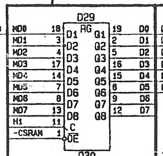

    Приветствую! В общем решил я прикрутить SIMM модуль (30pin) к своему Спекки.Сделал всё как здесь описано http://sblive.narod.ru/ZX-Spectrum/D...oryUpgrade.htm .Я использовал модуль на 256к,то есть без увеличения памяти,припаял только дополнительную ИР22.Тем не менее ничего не работает.Вот несколько фоток теста ОЗУ и видео http://rghost.ru/3422499 .Буду благодарен за любые советы.Заранее спасибо.

    А ты правильно запаял ир22???
    Я на орели вызванивал сигналы...и у меня запаяна совсем по другому чем на фото в дуете....
    Просто проверь подключение ир22...

    Извиняюсь за долгое отсутствие,не мог добраться до своего Компакта Действительно,расположени сигналов ИР22 не совпадает с Дуэтом.Только вот не могу понять как тогда припаять доп. ИР22? Вот как они расположены у меня

    Кстати,куда правильно подключить 28 ногу Симм? В разный схемах по разному,где то просто в воздух,где то через резистор на +5,а где то подавать /CAS?

    28 ногу никуда я неподключал...
    а включение ир 22 что в дуете что у тебя должна быть правильная...я просто по другому ноги согнул..
    может ты CAS брал не инвертированный Н0????

    Так так,значит если я напаяю как в Дуэте,это будет работоспособно? CAS я беру тот который шел на РУшки.Я где то читал,что к некоторым клонам вообще не прикрутить SIMM Кстати,может у меня SIMM дохлый??

    Правда,я вот что не учел,я то по схеме 128ого ориентируюсь,а у меня турбированый и CAS идет в схему турбирования,может в этом грабли?
    ---------- Post added at 21:50 ---------- Previous post was at 21:49 ----------
    туда же и 1 нога осн.ИР22.Надо бы перерисовать схему турбы,она тесно завязана с памятью как я понял.

    Проверяеться ир22 очень легко....тестером например...вход ир22 основной должен совпадать с выходом ир22 дополнительной...и наоборот..
    даные на симм с 14 ног озу...ras тоже с озу...и we...
    а с CAS нужно эксперементировать...как я в орели..благо бармалей подсказал..

    По поводу CAS вот что скажу,он у меня инвертированный Н0,да. (идет с 11 ноги ТМ8).Под подозрением у меня 1 нога осн.ИР22 и сигнал WE,так как они не совпадают со схемой Компакт128 да и с Лениным и идут из схемы турбирования.Сейчас перерисовываю схему турбы,только вот времени бы побольше.
