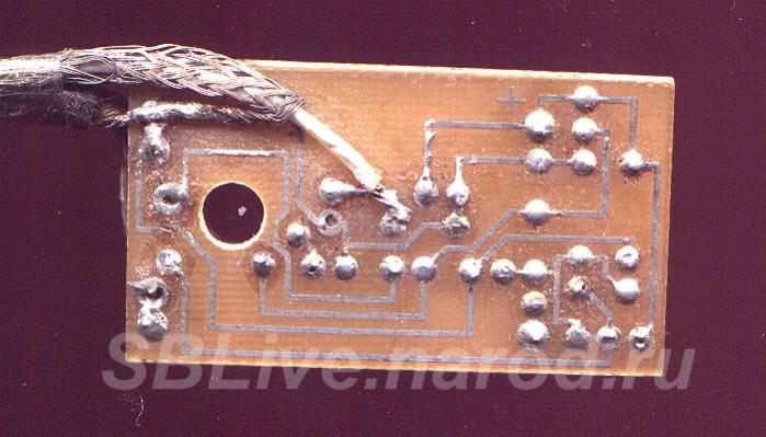

    Сооруди простой ВЧ модулятор . Можно в принципе и из сеги и т.п. выдрать .
    На этой схемке он справа - http://www.blackbird.h12.ru/VGATV/vga-tv.JPG
    Тут ближе к концу написано как именно катушку намотать - http://www.blackbird.h12.ru/vgatv.html
    Попозже попробую свой отрыть и отсканить для примера .
  10. #99
    11.02.2005
    3,789
    В аттаче портрет того как сделана катушка .
    Внутренний диаметр катушки ~5мм . Толщина провода ~0,5мм . Число витков внутренней катушки ~7 , наружной ~1,5 .

    Вот я такой модулятор откопал . Пойдет или нет такой ?!
