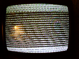

    Собрал наконец модулятор , который fan мне предлагал ранее на форуме . На фотографии результат сего девайса . Может транзистор КТ315 плохо подходит под роль усилителя или формирователя телевизионного сигнала и нужен другой более продуктивный транзистор в модуляторе . Более высокочастотный там например . Не хватает наверно частоты у КТ315 для выходного сигнала , к телевизору чтобы подошло .

  6. #146
    11.01.2006
    Брест/Минск
    8,398
    124
    62 сообщений
    Всё хватает, что-то с компом не то.
    С уважением, Александр.
    SID-Blaster/ZX

    попробуй с более древним телевизором

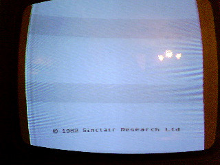

    При подключении модулятора к другому ламповому телевизору , показывает отличный результат . Вот снимки - т.ч. это не комп виноват , а скорее всего в телевизоре самом (импортном-я имею ввиду) загвоздка стоит ...

    кт315 кстати самый такой транзистор который пойдет... да и частоту он и усиление вытянет,там же не гигагерцы лазают можешь попробовать конечно махнуть его на какой нить из серии кт368,но имхо косяк где то в схеме

    При подключении модулятора к другому ламповому телевизору , показывает отличный результат..
    ..скорее всего в телевизоре самом (импортном-я имею ввиду) загвоздка стоит
    Дело, вероятно, отчасти - как в телевизоре, так и в схеме формирования сигнала спектрума. Имеет ли телевизор "переключатель" стандартов телесигнала secam\pal\ntsc (может имеет смысл "поиграться" им)? Ламповый аппарат, врятли "понимает", что-то кроме SECAM?!
    И правильно ли (в смысле, по "стандартам телевещания") спектрумом, формируется видеосигнал подающийся на схему модулятора? Ламповые и аппараты на "дискретных" элементах менее требовательны к этому (в определенных рамках, конечно)..
