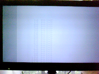

    Т.е. не в четыре , я ошибся , а в два раза . Экран разделяется на две части и показывает только верхнюю .Первые 21 строки - по фотке видно , а нижнюю вообще не показывает . И последний столбец так же невиден , но его сразу не видно было при первых подключениях еще .
    PS.
    Кварц нужный трудно достать . В магазинах нет , надо по почте только выписывать . Может из-за чего другого глючит ???

    Кварца пока нет . На другом телевизоре показывает так же , т.е. только крайний правый столбец не видно из-за сдвига экрана . Цветов вообще никаких нет - монохромный экран . Думаю там цвета отсутствуют , т.к. SCART работает только в композитном режиме (а в RGB режиме и в других там еще - не работает). Увеличение идет когда как , иногда сразу увеличенное , иногда увеличивается когда за шнур скарта дергаешь рукой слегка .

    Сдвиг экрана вправо обычно из-за кварца. А вот размер по вертикали, нужно смотреть длительность кадрового и его частоту.

    Раздвоение экрана лечится , надо просто +5В на 16 вывод SCARTа через резистор 1 кОм подавать (у меня через 100 Ом было).Или вообще +5В не подавать , так показывает - режима rgb то нет .Игры грузятся черно-белые , я что-то не пойму там одна синхра высвечивается что-ли - на 20 вывод SCARTа синхра же одна подключена только , а если без +5В показывает также , то и цвета не работают наверное . А когда видеосигнал со Спектрума подключаешь к композиту ЖК-телевизора , то экран едет по страшному-хоть и показывает что то там .
    Цвета в общем не работают ,а видеосигнал не стабилен-выглядит по страшному-картинка едет ужас как.

    Да - короче , через композит в жк-телевизоре тоже показывает .
    Надо было подкрутить подстроечный резистор на входе видеосигнала в Ленинграде . Подкрутил , стало показывать , только видно слишком много паразитных токов в спеке - когда крышку снимаю с клавиатурой и в сторону ее отодвигаю , все показывает , как ставлю на место сигнал бегать начинает . И видно из-за этих же паразитных сигналов двоится экран , как крышку снимаю - сигнал нормализуется , как ставлю на место - то экран двоится начинает .Что с ними делать не знаю , думаю может конденсаторов надо напаять к питанию микросхем.
    Может они очистят паразитные сигналы и микросхемы меньше глючить будут или это не выход ????

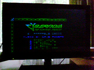

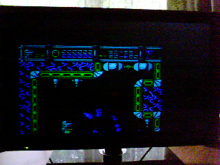

    Еще новость - цвета оказываются есть ! Надо было также покрутить резисторы ,на цветах которые стоят . И все - и игры грузятся в цвете стали - первый раз игры от спеки в цветном изображении увидел .
    Экран только осталось поправить и все хоккей будет !

    Счетчиками еще не занимался . А цвета отрегулировать можно резисторами - это камера плохая (1,3 Мп) , так то показывает нормально ! В цвете играть в сто раз приятнее конечно , с черно-белым изображением не сравнишь , не знал , что такие насыщенные цвета у Спеки . В ч/б изображении все как то тускло и размыто , а так вообще нормально картинка смотрится !!
