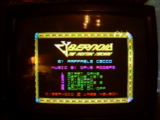

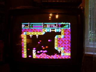

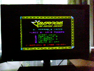

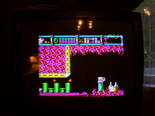

    Хочу сказать спасибо всем огромное тем кто мне помогал ! Особенно iceoflame за нужную схемку !!!!
    Переделал счетчик под кварц - изображение стабилизировалось .Также еще кое какие доработки - конденсаторы подпаял по плате на питание .И еще для стабильного показа на Funai надо было сделать регулировку амплитуды у синхры (где то здесь на сайте прочитал) , т.к. у ТТЛ микросхем слишком высокий уровень сигнала идет и надо регулировать его (т.е. уменьшить) через подстроечный резистор .Подстраивая синхру стало показывать и на Funai - причем цветное изображение , подключаю rgb напрямую к видеопроцессору !!
    Фотки прилагаю (жк и Funai):

    Dragoos, Вполне прилично выглядит, проверь еще брайты. в бейсике BRIGHT 1, два раза энетер, елли разница не заметна, то придется немного посадить цвета. Изначально на 48 бейсике фон серого цвета.
    ЗЫ: По фоткам этого не видно.
    http://upload.wikimedia.org/wikipedi.../Zx-colors.png типа так при правильной настройке
    ZXM-Phoenix v.03/2048/FDD/HD/YM-2149F/PS2-kbd; U8EP3C development board БК-0011М by Woland + SMK 512
    Вот с этим по аккуратнее, лучше через емкость развязать (подбирать надо. 1....10мкф), и +резисторы на 75-150ом. Да и еще если импульсный блок питания, то сначала подключаешь РГБ, только потом втыкаешь шнур питания, потому как высоско риск поджарить видео процессор через цепочку: Импульсный БП->Синклер->РГБ->Антенна

    Так я итак через конденсаторы. Там на плате стоят какие то , так через них (по 0,47 мк вроде ).А питание беру из телевизора, через резистор в 1 кОм и переключатель подаю на "окно" . А цвета проверю как нибудь обязательно .
