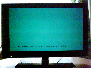

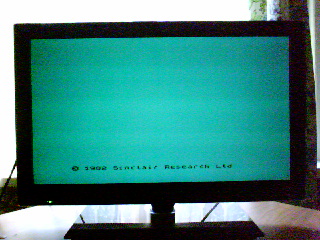

    Не знаю стоит ли делать вообще привязку к черному , как все предлагают, я ее не использую не при подключении к Funai , не к Toshiba (ЖК). Вот предлагаю фотки , где наглядно видно разница при включенной привязки к черному (фото справа) и выключенной (фото слева) . Разница как видно на лицо - при включенной привязке изображение (экран т.е.) смещается (появляется бордюр) на 2 см где-то вправо .Может эта привязка кому то и помогает , но у меня почему-то она на обеих телевизорах не пашет .Стоит ли делать ее вообще ?!
    Белый фон не показатель, проблемы начинаются, когда например бордер черный, а бумага белая. Короче надо и в том и в другом случае побаловаться с цветами и посмотреть. может быть несколько вариантов: 1. Подрывать синхронизацию, 2. Не равномерная яркость (атрабатывать АРУ телевизора)

    Exclamation
    Интересно просто - у других такой же баг идет или все плюют на это ?

    Dragoos, Дык у меня феникс, с ним вроде все нормально. Вопрос, что не устаревает в вашем изображении? Потому как качество фото отвратное.

    Ну вот на фотках видно , что бордюр (красными стрелками и зелеными , что нет). Без него видно никак .Так то привязка к черному полезная вещь - изображение в играх более четкое , но без бордюра на заставке видно не обойтись никак .

    Dragoos, Не факт, может поставить привязку + поиграться с счетчиком Ие7, по той табличке.
