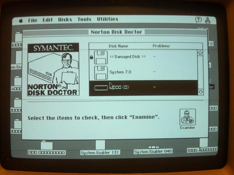

    Тэкс. С третьей или четвёртой попытки удалось загрузится с дискетки.
    И наблюдаю сею картину (рис.1). Почти всё не читаемо и постоянно выскакивает это ошибка. Ежли запустить Norton Disk Doctor (рис.2). Я так понимаю "Damaged Disk" это внешний дисковод, которого нет. Его как то возможно отключить?

    не обязательно... Может быть, какой-то из повреждённых разделов винчестера...
    может это винт со слетевшей таблицей разделов?
    если Init нажать,он отформатитуется и можно будет установить систему заново,образы дискет можно в сети поискать.
    Такой вопрос:
    ZXSlaver, у тебя есть контроллер скази для PC?

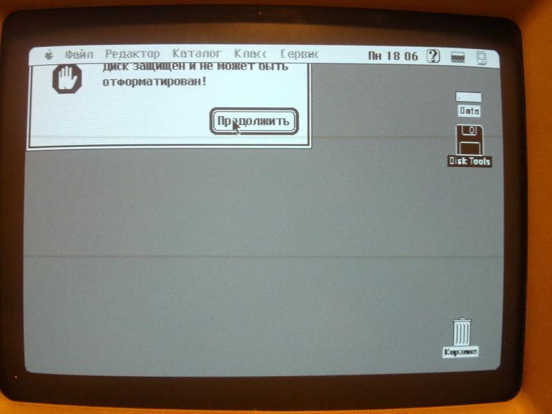

    Нашол я на рутракере инсталку русской System 7.5.5. Устанновил. Работает, но по прежнему матрится на внешний дисковод (рис).
    Ежли всётки умудрится запустить нортон утилите, он отстаёт от дисковода до следующей перезагрузки. Нортон также как и при загрузке с дискетки кажет "Damaget Disk" с иконкой дискетки.
    Вопрос касабельно клавиатуры. Как у оной внопочки отстегнуть... Хочу почистить их, уж больно засеренные.

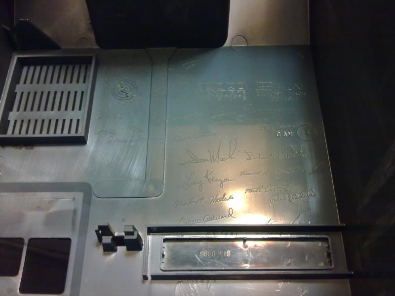

    Вобщем сегодня разобрал "зверька". И обнаружил c внутренней стороны корпуса следующее.. =^_^=
