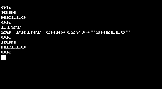

  7. #57
    16.12.2014
    г. Ожерелье
    769
    252
    46
    42 сообщений
    Цитата Сообщение от surinm Посмотреть сообщение
    Ничего не понял про какие-то "шутки"... в режиме 32 символа в строке корвет выводит АЦЗУ на экран через символ. Хоть до вывода включи его, хоть после. При чем тут "шутки"? зачем не разбираясь в вопросе чего-то писать, да еще и оперируя непонятными терминами?
    Какая-то странная непонятка. Уже тролли прибежали.
    Вот ссылка на мой первый пост по этой теме. Просто наберите приведенный там код. Специально для Вас сделал снимок экрана, не с Кванта. А порядок включения очень важен. Если вы сначала печатаете текст в режиме 64 знака, а затем переключаете в режим 32, то каждый второй знак пропадает. Но если вы просто печатаете в режиме 32 знака, то вce работает нормально, но не на Кванте.
    На Кванте мой пример будет печатать не HELLO, а HLO.
    ДОБАВЛЕНИЕ. Кстати, запустите свой код два раза и появятся лишние знаки, если у вас не Квант.

  8. #58
    20.12.2016
    388
    90
    34
    22 сообщений
    PRINT CHR$(27)+"3HELLO"
    Я честно говоря и не знал, что можно так использовать... но сути это не меняет.
    Набрал, работает как и должно - переводит в режим 32 символа в строке (отображается АЦЗУ через один знак), печатает HLO, как и должно. В эмуляторе тоже.
    А вот теперь вопрос, откуда вы такие интересные снимки получаете? больше похоже на скриншот с какого-то эмулятора. А если это живой корвет, то еще больше интересно...
    Тоже мимо. Запустил раз 10 - ничего лишнего не появляется.

  9. #59
    16.12.2014
    г. Ожерелье
    769
    252
    46
    42 сообщений
    Режим сначала устанавливают, а потом используют...
    Дело не в эмуляторе, а в ПЗУ. Похоже у вас ОПТС 3.0 как на Кванте. Собственно только этим и расширенной клавиатурой Квант и выделялся. Мой пост был о том, что в ОПТС 3.0 ошибка, которая не даёт штатно использовать режим широких символов. Интересно, а какая кодировка у вас? КОИ-8 или Основная ГОСТа? На Кванте зачем-то поставили основную. Из-за этого при загрузке вместо слова ОПТС выводится что-то нечитаемое. У меня сложилось впечатление, что ОПТС 2.0 было самым массовым, но уверенности в этом нет. С эмуляторами b2m и emu80 штатно идёт именно ОПТС 2.0. Что у вас печатается при загрузке?
    С ОПТС 3.0 так и должно быть.
