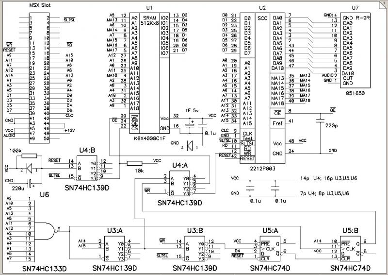

    уу.. сейчас найду
    грузить вот этой штукой
    и схемка описание конструкции (прототип)
    у меня немного изменено управление. Введена линия задержки. Картридж включается в работу спустя несколько секунд после подачи питания.. (что бы можно было загрузиться с чегонибудь ещё.. а не запускать картридж) по кнопке рестарт - картридж работает сразу. Если там зашит ROM то начинает грузить его

    схемка ещё
