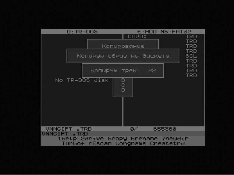

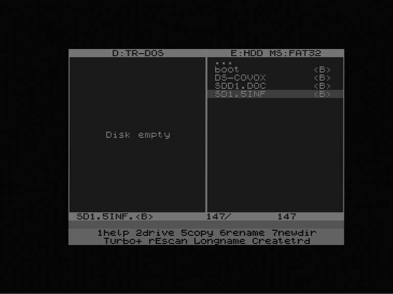

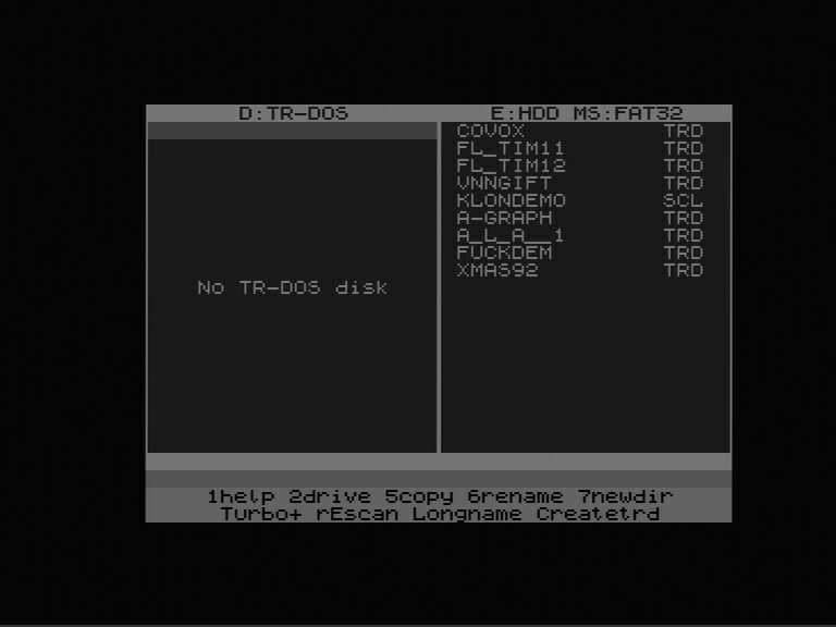

    Вот что пробовал делать:
    1. Захожу в TR-DOS, формачу РАМ-диск, выдаёт название диска и циферки... первое фото...
    2. Делаю ретурн, захожу в Фатал, там попробовал зайти в TRD образ и копировать оттудова, не идёт, фото два...
    3. Копирую весь TRD образ, идёт копирование, фото три... при этом на левой панели ничего не показывается, т.е. после копирования РАМ ДИСК фатал как бы не видит, копирует на него, а вот чего там и скока не видно фото четыре...
    4. Выхожу в TR-DOS, перехожу на диск D... Команда LIST вроде как должна выводить содержимое диска... RUN запускает бут... если он есть... И та и другая команды дают Disc Error
    Где я дурак то?

    Я Фатал не пользую, т.к. он не видит мою Компактную Флэш карточку.
    Экспериментировал с WDC (рассказываю по памяти):
    1. Форматирую D, как на первой картинке.
    2. Перезагрузка, WDC, раскрываю образ на диск.
    После этого диск D становится уже не 3568 секторов, а ~2544, как на Спек-дискете. Если просто файлы туда копировать, то содержимое потом портится.
    3. Потом стираю файлы и использую этот диск для записи-чтения из Бейсика или раскрываю туда другие образы.
    В принципе, RAM-диск настолько отстойно сделан, что его особо использовать невозможно. Имхо, если б он был размером строго с дискету, было б толку больше.

    Petr0v, можно сделать ROM-диск как тут, тогда в ром-диск можно зашить тот же фатал и работать полноценно с рам-диском и тыр-досом...
    ---------- Post added at 22:15 ---------- Previous post was at 22:03 ----------
    Тут я чего-то не могу понять... я так понимаю у тебя феникс? увы его нет, опыта использования на нем фатала не имею - работает ли он? одна версия фатала глючила на кае - не видела рам-диск, может грабли имеют одни корни?
    Для проверки могу посоветовать провести тест:
    1. Создать/отформатировать рам-диск;
    2. Васиком записать на него какой-то файл;
    3. Проверить содержимое каталога в тыр-дос с помощью LIST;
    4. Запустить фатал, в нем должны увидеть тот созданный файл на рам-диске.
