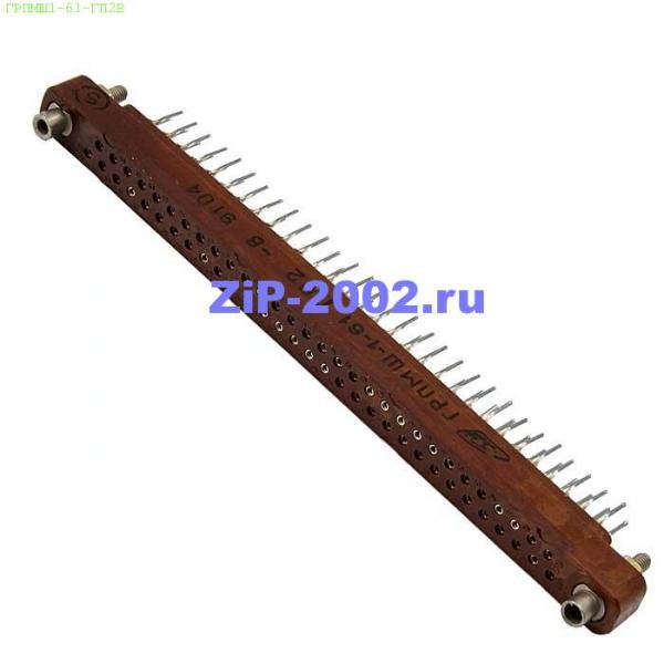

    Я брал ГРПМШ1-31-ГП2В здесь: http://www.zip-2002.ru/
    ГРПМШ1-31-ГП2В - 20 руб.
    ГРПМШ1-61-ГП2В - 25 руб.
    Последние только все не забирайте, а то мне ещё десяток нужен. Если кто будет для себя брать, возьмите и на меня, пожалуйста.

    А ты уверен, что это те разъёмы, которые нам необходимы? Нам нужны ГРПМ1-31ГП2-В. А буквы Ш там нет в названии разъёмов которые нам нужны.
    Отличие Ш и не Ш в самом контакте "мамы". У того который не Ш мама сделана как цанга, у другого немного проще. Может от этого и цена пляшет. По остальным параметрам: габариты, обозначения и т.д. - полные аналоги.
    Это не те разъёмы, у них выводы прямые, а не загнуты, ха как в фильме - "а гвозьдики та были круглые"
    Разъёмы - ТЕ. Как раз такие и нужны для кросс-платы.

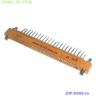

    для кросс-платы необходимы разъёмы ГРПМ1-61ГП2-В
    Согласен на все - 100. Но, для кого-то будут приемлемы и ГРПМШ1, разница в цене в разЫ.

    Вот фоточки ГРПМ1 и ГРПМШ1.
    Найдите принципиальные отличия.
    Я думаю, если компьютер не будет эксплуатироваться круглосуточно, годами, то не принципиально какие разъёмы ставить. Конечно, если религия не позволяет, то - ГРПМ1. только найти их с каждым днём становится труднее и труднее, а цена в несколько раз больше (на некоторые модификации - в 10-20 раз).

    dk_spb, Вы не поверите... У меня на производстве в некотором оборудовании стоят ГРПМ1-61, "мамы" с цангами. При этом всё это безобразие нещадно персоналом насилуется не один десяток лет, но проблем не возникало. Есть ЗИП разъёмов, но на моей памяти менялись они пару раз, и то потому, что у одного таварища были кривые руки и он заломил пару контактов. Вот такая история.
    Кстати, у ГРПМШ1 мамы не цанговые. Ответные части ГРПМ1 и ГРПМШ1 подходят друг к другу, можно комбинировать.
