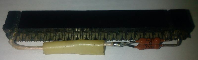

    она всегда работает... но без винта надо секунд 30 подождать... как и с любой версией больше 2.05 (37.250 вроде).
    Заткнуть IDE можно вот так:
    39 (IDE LED) --- 4,7кОм --- 3 (DD7)
    39 (IDE LED) --- 4,7кОм --- 5 (DD6)
    Когда я полностью перешёл на SCSI, меня очень бесила эта пауза перед загрузкой. Собрал это замечательное усройство и стал радоваться жизни.
