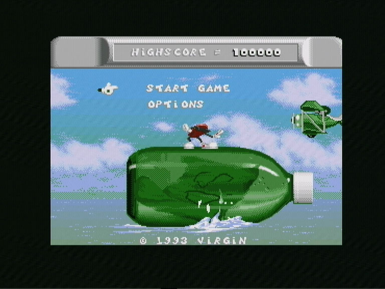

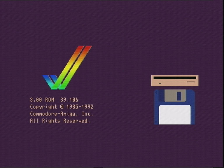

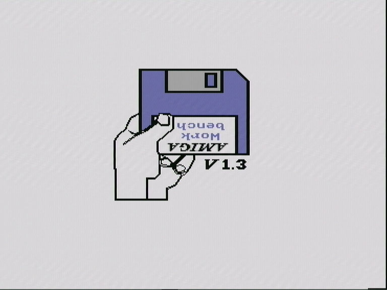

    БП вроде родной А500/A600 написано снизу. На моем ЖК телеке через композит идут горизонтальные полосы разной интенсивности.
    Так что все равно ищу амижника Workbench дискетку добыть.

    небольшая полосатость это нормально. она есть почти везде но ее видно только на чисто белом фоне.

    По этому поводу есть одно НО: полосатость есть у А600, а у А500 её нету!!! Попробуйте сами. У меня А600 даже по РГБ даёт тонкую вертикальную полосатость... А А500 даёт чистейшую картинку.

    Дык речь о горизонтальных полосках . У меня такое с трансформаторным блоком питанием наблюдается (в аттаче), с импульсниками от ПыЦы и амижными картинка чистая . Видать со временем что-то в трансформаторных БП придыхает (вероятно кондюки). В своё время юзал на A1200 именно трансформаторный БП и картика была в норме .
    Вертикальные полосы на A500 тоже заметны на белом фоне .

    Я пробовал сравнивать А500 и А600. На глаз на А600 эти вертикальные полоски на РГБ-мониторе очень бросаются в глаза. На А500 они незаметны были вообще....
