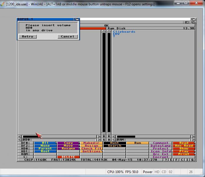

    привет всем, помогите пож. найти dopus с инсталятором, попробовал скопировать dopus с образа дискеты на логический диск .ругается что не видит диски.
ID:	52071   Нажмите на изображение для увеличения.

    запускал с дискеты ,тоже не видит диски,почему?
    а как у тебя называются партиции ?
    возможно и не HD0, тогда в конфиге допуса пропиши/выбери правильный путь для кнопки
    кликни правой кнопкой мыши по кнопке `S` (одна из четырёх в маленьком квадрате между панелями) - сразу увидишь все доступные устройства

    ок, попробую ,а с инсталятором допус существует?
  9. #239
    14,318
    203
    1,483
    968 сообщений
    да, конечно.
    но вся инсталляции сводится к копированию всех файлов с дискеты в выбранный каталог и присвоению ему лог.имени DOPUS:
    надо прописать в user-startup
    assign dopus: "путь к каталогу"
    если не-ошибаюсь последняя коммерческая версия была 4.12
    потом исходники открыли и на их основе появились новые версии,
    но у меня 4.16 работает нестабильно.
