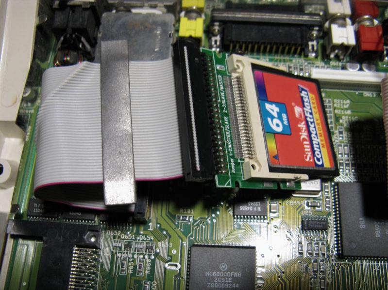

    Народ, возьмите меня в амижники!
    Есть амига 600, дискет 0, но зато есть ИДЕ шлейфик от ноутбука Compaq Presario 1200, переходник на CF и разные карточки памяти.. Как мне запустить что-то на амиге?
    Может есть у кого-то образ минимального амижного винта для программы Norton Ghost, я бы себе его развернул на каточку "диск - ту диск"
    Если нет то как что-то запустить? Биос у меня там 2,0 Я так понял обновлять его надо уже с запущеной оси или еще хуже зашивать отдельно и паять переходники на чипы?
    Напишите по пунктах 1,2,3.... Для чайников как загрузить что-то на амиге без дискет но с винтом (пока что чистым)

    Биос у меня там 2,0
    какие цифры после 2.0 Roms на экране ?
    ---------- Post added at 19:24 ---------- Previous post was at 19:22 ----------
    ищи тему на форуме, там Slider подготавливал винт под эмулем на PC.
    37,299
    сейчас попоробую...

    37.299
    Ранняя версия, поставлявшаяся с A600. Не поддерживала встроенные IDE и PCMCIA контроллеры.
    тогда зачем было разъемы на плате паять ((((
    И что делать?

    That's a common mistake: since the A600 was delivered with a multitude of kickstart versions (and only two Workbench versions), people really get confused.:crazy:
    To recall it:
    KS
    37200~37299 - no support to hd, nor PCMCIA;
    37300 - problematic PCMCIA, HD up to 40Mb (but some people, myself included, use bigger hds with no problems);
    37350 - IDE up to 2Gb, no problem with PCMCIA.
    All ks versions up to 37299 are called ROM 2.04, 2.05 is 37300 and 350.
    типо так
    ---------- Post added at 20:39 ---------- Previous post was at 20:39 ----------
    И что делать?
    перешивать другую версию в ром

    monoxrom, выход есть: держать во флопе дискетку, с неё подгрузится драйвер винта, и дальше пойдёт бут с винта. Если шестисотка нерасширенная, то ClassicWB GAAE само то.
    http://classicwb.abime.net/classicweb/gaae.htm
    Я на такой системе (правда, с кикстартом нормальным) сидел года два. Вначале на А500, потом на А600. Если есть желание попаять, делай KickFlash A600, и будет у тебя кикстарт 3.1

    Необязательно. Можно стартовать с дискетки. А дальше бутить винт.
    Как это сделать?
