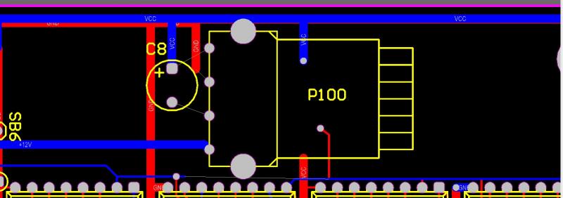

    да, кстати. с молексом возникла проблема.... не влазит по ширине. по длине места вагон. на что менять будем? разворачивать на 90 градусов не хочется - в стандартный корпус лежа входить не будет...
    АТХ и АТ не рассматриваем. по высоте ну никак не войдут.
