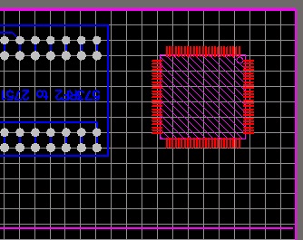

    свободный прямоугольник: 36х30мм.
    блиинннн.... где в пикаде включить отображение в миллиметрах, а не в милах?
    ---------- Post added at 21:22 ---------- Previous post was at 21:15 ----------
    палкодер от недопс 72(57)х33мм. (без разъемов). так что не, не поместится.
    ну ведь видны пины 2,54мм чтобы прикинуть размеры... и сетка 100мил тоже видна...

    36х30 блин маловато(

    Mad Killer/PG, немоиде зачем, когда на верхней плате есть родной контроллер? ВГА/ПАЛ тоже не попадает - один только корпус tqfp100 уже миллиметров 20 сторона... а там еще память и прочая обвязка... разводить плотненько на две стороны?..
    хотя над ВГА/ПАЛ можно подумать, если время останется... но без пал-части.

    garlands, ты насчёт ВГА\ПАЛ подумай,шибко здорово показывает оное чудо,я к своему монику Flatron L2000C S-IPS подключал-конфетка неоспоримая.
    прицепил картинку. смотри сам, как помещается tqfp100 на свободном месте. а там еще память нужно поместить, гребенки и прочее...
    Насчёт НемоИде,можно на верхней конечно прилепить вместо родного,проблема софта просто имеется проблема невостребованности данного(родного) контроллера ,поэтому если смотреть в сторону софта то НемоИде как стандарт,попривлекательне в этом плане.
    ну можно просто на управляющие буферами сигналы поставить перемычки и навесом сделать управляющую логику да хоть на той-же самой альтере.

    посмотрел еще раз на схему и плату вга/пал. попробовать поместить можно, но классом примерно 0,15/0,15. это во-первых далеко не все сделают, и во-вторых, т.к. плата идет одной панелью, то нормы производства распространяются полностью на все, а тут идет очень большая разница в стоимости, раза в три примерно... оно нам надо?
