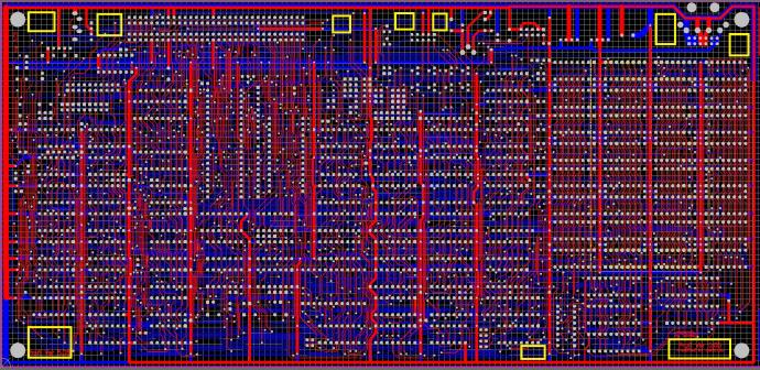

    Скажите пожалуйста, а будут креп. отверстия, чтобы можно было скрепить верхнюю и нижнюю платы между собой ?
  11. #290
    01.09.2006
    503
    крепежные на нижней плате по углам предусмотрены, можно закрепить за них. особенно если будем делать верхнюю плату такой-же ширины как и нижнюю.
    могу поставить еще пару отверстий на верхней части платы (где системный разъем), на нижней места практически нет. в принципе, можно разместить несколько отверстий. на рисунке показал желтыми прямоугольниками потенциально возможные места установки.
