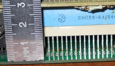

    Просто как вариант который я себе сделал. Межплатный разъему я себе купил и запаял дин какойто там с ногами 13 мм. И впаял почти на всю высоту. Так что между платами зазор огого.

    Цитата Сообщение от garlands Посмотреть сообщение
    да я в принципе на эти самые DIN41612 и ориентируюсь.
    а если их запаять на таком расстоянии, не слишком хлипкой конструкция получается?
    При 64 таких ногах чего ей быть хлипкой? Вот так выглядит. Понятно дело дальний край провисает. Но при таких размерах верхней платы это нормально.

    та да. о длине верхней платы я как-то и забыл. а она точно такой-же длины как нижняя? не короче?

    Длина плат одинакова. Верхняя просто уже.

    ну что провисает край - это понятно. стойки с того края еще никто не отменял. я поставил упоры с защелками и на обычной запайке прямо на плату. спокойнее оно как-то.
