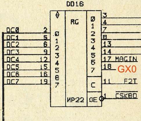

    На схеме и плате 5.04 увидел вот что - см. вложение. Бит 7 данных порта клавиатуры DD16-18 соединен с битом GX0 регистра палитры DD40-7.
    Это что, возможность на Профиках 5.x программно определять, установлены ли на плате микросхемы палитры?
    Ага, есть там такое. Я это нашел когда нижнюю рисовал. Просто текстовый файлик на нижнюю плату не выкладывал. Скорее всего есть возможность определить наличие, но в ПЗУ как минимум возможно это не предусмотрено. В программах не знаю.

    На верхней плате 5.04 DD45-16 (АГ3) нужно соединить с VCC.
    Действительно. Исправил, проморгал в библиотеке. Тоже исправил.
    Прошивка о которой я упомянул в ветке посвященной верхней плате, эта возможность используется.
    Это доработка сделана кем то уже после выхода альбома 5.0. На платах 5.03 такого нет это точно. В ПЗУ поддержки нет, в программах тоже. В ПЗУ единственное кроме теста что есть, так это запись палитры спектрума после входа в ПЗУ теста по reset (даже при нажатой кнопке on/off). Далее идёт определение нажата ли on/off. Если нажата, то выход в меню баски-128, если нет, то продолжение работы пзу тест...
    Ага, ты мне будешь про чью то доработку рассказывать. И что этого нет на плате 5.03. Срисованно именно с платы 5.03 ибо не доработка а разведена дорожка. Потому я ее и в схему внес и на плате мной отрисованной оно есть. Схему выверял по разводке той платы с которой рисовал, что выверелось то и нарисованно. Какая у тебя 5.03 я как бы не в курсах.
