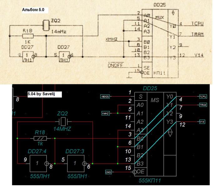

    и вообще какие отличия нашел в разводке от бумажного альбома схем?
    solegstar, из ещё неупоминавшихся отличий внимания заслуживает одно - коммутация тактовых импульсов 14mHz и XMHZ на DD25 (КП11), лист 1К. Группы входов поменяны, и в 5.04 DD25-1 подключен к /80DS, в альбоме - к /ONOFF.
