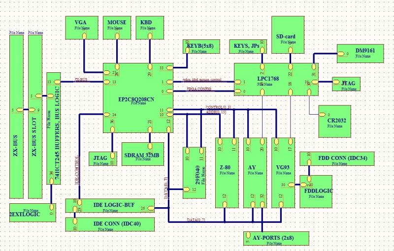

  9. #89
    01.09.2006
    503
    Цитата Сообщение от Vadim Посмотреть сообщение
    Поэкспериментировать могу я. Симм-72 у меня есть. Разъемы под симм найду. Рабочий профик 5 есть. Проводками можно будет сделать тестовую схему. Или на монтажке. Для проверки сойдет.
    о. это просто замечательно. только отмечу еще раз: желательно реализовать полный объем симм72.
    Теоретически - только прошивкой. Я вот не знаю, существующие указанные клоны смогут заэмулить профика? С его экранными режимами, с фапч на дисковом контроллере?
    а в чем там проблема? пишем конфиг альтеры - и вперед!
    в подробности не вдавался, но на уровне общих рассуждений где-то так...
    на Эве, так вообще никаких проблем - все заводится на альтеру, а внутри уже ваяем все, что нам понравится. и шина памяти там 16-битная.
    вот примерно таким я себе видел вариант на fpga. он практически ничем архитектурно от эвы или пенька2666 не отличается. каждый пункт я в состоянии обосновать. плюс, я планировал блочную конструкцию. т.е. вся (практически) 5-вольтовая часть сидит в слоте и при необходимости отключается - в сухом остатке остается девборда с армом, памятью и плиской. да, планировалось двойное назначение борды. где-то так....
    если отщелкнуть плату с процом и прочим - получается вариант? похожий на Speccy2010...
    в общем подумал, и признал путь неинтересным. зачем плодить очередной вариант на fpga? да, есть много моментов, которые не очень устраивают в имеющихся проектах... но зачем?
