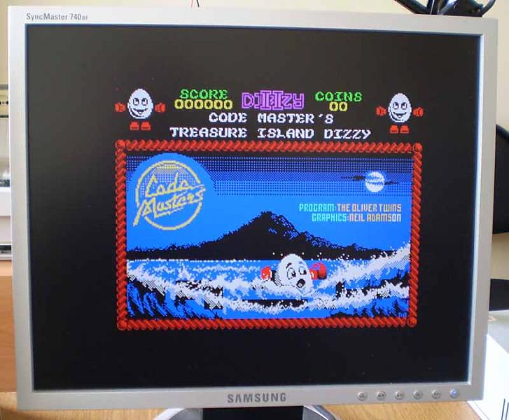

    Цитата Сообщение от heroy Посмотреть сообщение
    Развертка у монитора должна быть тогда 50гц.
    Для LCD мониторов фирмы SAMSUNG это не проблема.
    Вот для примера скриншотик Диззи 2 когда баловался с чипом MC6845, сделал на нем вывод с VGA частотами разверток 31кГц и 50Гц.
  11. #80
    ZEK
    А параметры развертки дать могеш? (полярности или длительности синхры) Я как то баловался у меня на 940Fn не получилось завести самопальный с 14МГц клоком, как раз который нада для удвоение буфером строки
