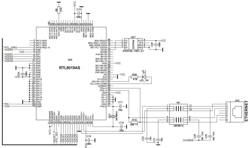

    По умолчанию подключение 8019
    хм. с 8019 не так уже все и фатально... то я с чем-то перепутал.
    Есть книга как раз для ознакомления и обучения( чипы CS8900 и RTL8019)
    "Сетевой и межсетевой обмен данными с микроконтроллерами"
    01.09.2006
    503
    ну на данный момент эта книга хороша разве что более-менее доступно почитать о сети вообще... на современном этапе с учетом наличия MAC-а во всех линейках АРМов, их цены, доступность как самих камней так и PHY...
