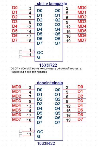

    Хочу сделать на 1 ленинграде 128 или 256 кб.
    Есть вариант на 16 рушках или на одном SIMM с 256 КБ для дальнейшего подключения NemoIDE. И поставтить вместо 2 ПЗУшек 1 на 27512 - только как ее ставить я еще пока незнаю.
    Подскажите пожалуйста как для начала поставить SiMM, что-бы заработал как 48 кб. Что-бы двигатся дальше.

    Kuper, спасибо за схемы.
    Вот предположим схема подключения симм как 48 кб.
    В схеме указанна ИР22 - это микросхема DD32?? или это буфер который нужно цеплять навесом на DD32??

    AHTuXPuCT, Спасибо еще вопрос, надеюсь что последний как ее правильно запаять друг на друга??? Какие ноги буфера (ир 22) припаивать к DD32 (ир 22)?? Спасибо за ранее.

    Видите две линии идущие на A8, A9 и неподключенный к A10? Намек понят?!
    Я их временно хочу на GND подключить. Мне с буфером пока непонятно что куда. Я просто пока хочу как 48 кб. сделать потом до 128 или 256 увеличить.
    Вот кусочек схемы именно ИР22
    Последний раз редактировалось sevol; 21.11.2011 в 22:09.
    02.06.2009
    Искитим
    1,275
    3ю на 2ю
    2ю на 3ю
    4ю на 5ю
    5ю на 4ю и т.д. по аналогии
    вместо /CAS используем инвертированный Н0
    26.06.2009
    Днепропетровск
    618
    А так с двух сторон делать??
    Или только с одной?? Если только с одной стороны то как вторую сторону микросхемы запаивать?? 11 к 11, 12 к 12... 20 к 20???
    02.06.2009
    Искитим
    1,275
    12ю к 13й
    13ю к 12й
    20ю к 20й
    на 11ю подаешь +5v
    на 1ю /WE

    По поводу /WE этот сигнал подавать с сима??
