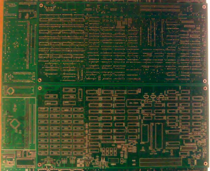

    Нижняя (только нижняя) плата Profi 5.04+.
    Плюс потому, что оказалось некоторое количество изменений и дополнений...
    Обсуждение платы в Unsorted...
    Обсуждение сборки/запуска нижней платы.
    Стоимость пустой платы (c дополнениями) составит 250грн. ($32)
    возможно распилить плату на две части. в таком случае стоимость составит:
    Только основная плата - 215грн. ($27)
    Только дополнительная - 45грн. ($6) (на ней плата-переходник для установки симов, платка для синхрогенератора, плата для установки флеши в корпусе DIP-32.)
    плата идет цельной панелью без фрезеровки, так что распил полностью на совести....

    в теме обсуждения прицеплены картинки топа и бота с заливкой землей и без. т.к. разводка дополнений zx-bus потребовала больше времени, чем планировалось, вот так неудачно попали на праздники... так что производство начнется только 10 числа. до этого времени можно еще определиться с заливкой и собраться-определиться.
    условия заказа - полная 100% предоплата. как только собирается минимум 10 желающих и оплативших (или больше, если до 10.01.2011 все определятся), заказывается производство плат. срок изготовления - 2,5-3 недели.

    BOM (Bill Of Materials)
    поз. обозначение|номинал|количество|примечания
    C1, C4 1,0 2
    C2 0,022 1
    C3 330 1
    C5, C6, C16, C17 0,15 4
    C7 82 1
    C8, C19 100,0 2
    C9 0,1 1
    C10 0,1 1
    C11 100 1
    C12 1
    C13, C14 1500 2
    C15 3300 1
    C121, C123, C130, C132 4.7 4 Cap Pol SMD
    C122, C125, C126, C127, C128, C131, C133, C134, C135, C136, C137, C138, C139, C140, C141 0.1 15 SMD 0805
    DA1 КРЕН5А 1
    DD1 561LN2 1 CD4049
    DD2, DD3, DD14, DD21, DD29, DD49 555ТМ2 6 ls74n
    DD4, DD6, DD9, DD15, DD19, DD33, DD103 555ЛЛ1 7 ls32
    DD5, DD22, DD27, DD31, DD60 555ЛН1 5 ls04
    DD7, DD45, DD53 555ИЕ10 3 hc161
    DD8, DD20 555ЛЕ1 2 hc02
    DD10, DD11, DD13, DD18, DD23, DD54 555ЛИ1 6 hc08
    DD12, DD26, DD30 555ЛА3 3 hc00
    DD17, DD66, DD67, DD68, DD69 555ИР22 6 hct573
    DD24 Z-80 0
    DD25, DD34, DD38, DD42 555КП11 4 hc257
    DD28 27512 0
    DD32, DD41 555ЛП5 2 hc86
    DD35, DD44, DD62 555ТМ9 3 hc174
    DD36, DD46, DD50 1533ТМ8 3 hc175
    DD37 573RF2 (27C16) 1
    DD39, DD47 555TM8 2 hc175
    DD40, DD48 531RU9 2 531РУ8
    DD43 561ИЕ10 1 hc161
    DD51, DD52, DD55, DD56, DD57, DD58, DD59 555КП12 7 hc123
    DD61 555ID4 1 hc155
    DD63, DD65 555ИР23 2 hc374
    DD64 555IR10 1 hc166
    DD121 AT29C010 1 AT29C010
    DD123 EPM3032ATC44-10N 1
    DD124, DD133 TPS76333DBVR 2
    DD130 EPM3064ATC100-10N 1
    J100 MUSIC 3.5MM JACK 1
    R1, R4 4,7k 2
    R2, R6 1M 2
    R3, R8 100k 2
    R5, R26, R28, R30 470 4
    R7, R13, R52, R64 3k 4
    R9, R17, R18, R25, R42, R43, R48, R49 1k 8
    R10, R20, R21 10k 3 НАБОР_9
    R11, R19, R35, R38, R47 2k 5
    R12, R15, R22, R33, R36, R37 100 6
    R14 330 1
    R16, R53, R54, R55, R56, R57, R58, R59, R60, R61, R62 10-20 11
    R23, R24 2
    R27 20k 1
    R29 5,1k 1
    R31 10k 1
    R32, R39, R40, R41 1,2k 4
    R34 2,7k 1
    R44, R45, R46 510 3
    R50 470 1 НАБОР_9
    R51 10-20 1
    R63 820 1 2X8_RESISTOR
    R79 680 1
    R121 SMD 0805 1 Res Semi
    VD1, VD2, VD3, VD4, VD5, VD6, VD7, VD8, VD9, VD10, VD11, VD12, VD13, VD14, VD15, VD16, VD17, VD18, VD19, VD20 KD521 20
    VT1, VT2, VT3, VT4, VT5, VT6 KT3102 6 BC547
    VT7, VT8, VT9, VT10 KT3107 4 BC556
    X1 DIN41612B-64F 1 "мама"
    X1A DIN41612R-64M 1 "папа"
    ZQ1 КВАРЦ 1 12MHZ
    ZQ2 КВАРЦ 1 14MHZ
    ZQ3 КВАРЦ 1 16-20MHZ
    J120 SIMM, Micro-Edge, 1.27 [.050] Vertical, Gold Plate, Metal Latch 1
    or
    P121, P122 Header, 30-Pin 2 SIMM30
    P100 Header, 6-Pin, Dual row 1 POWER
    P101 Header, 5-Pin, Dual row BH-10 1 VIDEO
    P102 Header, 4-Pin 1 MUSIC
    P103 Header, 5-Pin 1 MAG_SOUND
    P106 Header, 5-Pin, Dual row 1 FP
    P107 Header, 3-Pin 1 RST_CFG
    P108, P125, P126, P127, P128 PIN 5
    P110, P111 Header, 4-Pin 2 PWR35
    P112 Header, 4-Pin 1 molex
    P120 Header, 8-Pin, Dual row 1 Header 8X2
    P124 Header, 2-Pin 1 JVIDEO
    P129 Header, 10-Pin 1 Header 10
    SB1, SB3, SB4, SB6, SB9, SB121, SB153, SB154, SB155 Header, 2-Pin 9
    SB2 Header, 2-Pin 1
    SB5 Header, 2-Pin 1
    X9 IDC20MS 1
