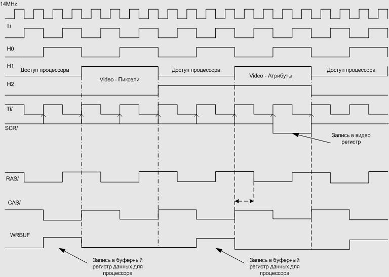

    Начал разбираться с прозрачным доступом к памяти. Кто знает, какому клону соответствуют времянки на «диаграмме» и какой сигнал используется для тактирования процессора?
    Вероятно фениксу (покудо выкладывал Mick). А также прочему синхронному зверью вроде кая , ленинграда , скорпиона , ...
    Это скажем упрощенная схема тактирования памяти. Она приминительна к большинству клонам спекки имеющих синхронный доступ к памяти.
    Я ее рисовал, когда разбирался как там все работает
    Если ты про диаграмму, то для тактирования процессора используется сигнал RAS/, вернее чуть задержанный одним логическим элементом.
    Вот это я и хочу выяснить. RAS/ я так понимаю, идёт на 4-е ноги м/схем ОЗУ. Для тактирования процессора используется этот же сигнал, пусть чуть задержанный, но в фазе с RAS/, или инвертированный логическим элементом?
    В одной фазе с RAS/. Правда хочу заметить встречаются клоны у которых тактирующая совмещена с CAS/, но они считай редкость..

    После 3-х недель (!) поисков причина неправильного чтения из ОЗУ найдена и проблема решена. Весьма поучительный пример.
    Задержка тактовых импульсов процессора относительно сигнала RAS/ ничего не дала, более того, как теперь понятно, лишь усугубляла проблему. При изучении времянок процессора обнаружил, что в цикле чтения данные защёлкиваются по отрицательному фронту Т3. А я считал, что по положительному, как и в цикле чтения команд. Как говорится, мат-часть надо знать. Нарисовав диаграмму понял, что этот фронт совпадает с передним фронтом строба записи данных из ОЗУ в регистр чтения данных (но уже из другой ячейки памяти) и это может быть критичным. Сигналы Clk=RAS/ и строб формируются из выходных сигналов синхронного счётчика D10, первый-инвертированием меандра 3,5 MHz элементом D5.5, а второй-логическим И сигналов 3,5 MHz и 1,75 MHz (элемент D14.2) и последующим инвертированием логическим элементом D14.3 . При использовании м/схем D5 и D14 одной серии передний фронт строба автоматически сдвинут на 5-10 нс относительно заднего фронта Clk и данные из регистра считываются правильно. Я же запаял D5=74LS04, а D14=74ALS00 (не было LS), которые раза в 2-3 быстрее. В результате поимел накладку фронтов и геморрой на 3 недели. Задержка строба двумя инверторами вылечила компьютер, работает стабильно при напряжении питания в диапазоне 4,2-5,8 В.
    Вывод: не всегда можно заменять микросхемы более быстродействующими!
    P.S. Прилагаю временную диаграмму цикла чтения/записи процессора, дополненную описанной проблемой.
