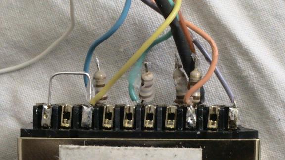

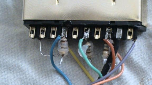

    Купил я значит оригинальный +3 ,плюс нулячий провод для подключения через скарт так вот не задача картинка появляется только первые несколько секунд при включении видео канала потом тускнеет....не долго думая разобрал скарт провод подумав что дело может быть в резисторах перепаял напримую не помогло ....попробовал на другом телевизоре такая же история...помогите заклинаю!

    http://zx.pk.ru/showpost.php?p=287660&postcount=10
    ---------- Post added at 14:00 ---------- Previous post was at 13:33 ----------
    от себя добавлю. Меняете в +3 килоомник, подающий +12 на видеовыхлоп на 330 ом; на 8ю ногу подаёте напрямую с этого 330 Ом, а 8ю с 16й соеденяете 390 Ом.
    ограничивающие резисторы на РГБ нужно оставить.

    инженеры в амстраде дебилы, факт. это ж надо было сделать на видеовыходе 2 пина с +12, но оба пина соединить вместе!
    вам ещё придётся поковыряться вокруг АУ-ка, если у вас не +3Б, как у клона, чтобы звук не был как серпом по я-м. обсуждение АУ на амстрадах тоже можете поискать в форуме.

    народ, я тоже мучался, ругал +3, при подключении к ржб картинка дергалась!
    потом собрал пентагон, подключил к ржб, оказалось все тоже самое...
    Дело в том, что современные телики (плазмы, тфт) очень чувствительные, синхра им нужна достаточно точная.
    Моей плазме помогла схема на 4-х транзисторах кт315г, которая приведена в альбоме пентагона 128к.
    Кто бы чего не говорил, синхра до транзисторов на осциллографе не синхронизируется, а после синхронизируется. Аналогично происходит и в телике...
    Гуляют импульсы отсюда все проблемы.
    Резисторы лишние надо убрать.
    У +12 резистор установлен правильно, с него надо задавать на включение видеорежима, все будет корректно.
