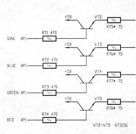

    Кинь её сюда сразу, что бы тема законченной была.
    вот

    Цитата Сообщение от Atari Посмотреть сообщение
    у меня все отлично работает без повторителей, фоток на форуме - миллион
    а у меня на плазме Sumsung все точно также не работает, что +3 что п128к
    и что дальше?
    Ну, работает у тебя, рады мы за тебя...
    У многих других не работает!!!
    Ты что думаешь, что мы не можем несколько проводков правильно к скарту припаять?
    Резисторы, которые лепят в скарт помогают только решить проблему яркости, появляется градация, а прыганье они не лечат.
    Еще раз повторю, при просмотре осциллографом синхра прыгает не синхронизируется, если брать сразу после микросхемы, после транзисторов синхронизирует. Аналагично и в телевизоре происходит.
    Характер подергиваний такой же, как и дерганья на экране (с той же частотой).
    Про какие ты ту сущности еще нам расскажешь???
    выходит не могёте
    ой ой ой, значит к монитуру электроника могём (там заработало без транзисторов и доп сопротивлений), а к телику не могём?
    Я кабель не менял, просто на макетке у пентагона 128к пропустил ржб через транзисторы...
    Делай вывод!
    Резисторы переменные в разрыв я ставил и регулировал уровни - ничего не дает! Либо работает с подергиванием либо не работает. Дает только нормализацию градации яркости.
    Повторитель на транзисторах не просто повторитель, он согласующий повторитель, там уравнено сопротивление источника сигнала и приемника сигнала - 75 Ом.
    Эту схему не дураки в альбоме нарисовали. Подключение зависит от длины кабеля, например, и много еще от чего. Через транзисторы многие нюанс компенсируются.

    Atari, выходной повторитель нужно делать в любом случае даже если у тебя как-то что-то заработало - это не значит, что ты правильно подключил.
    В телевизоре сигналы падают на корпусную шину (минус источника) через резистор 75 Ом. В телевизор ты тоже их задаешь через резистор, который расположен в Спектруме. В итоге получается делитель из двух резисторов (один в телике, другой в Спектруме) с него сигнал задается в микросхему цветности телевизора.
    В случае той схемы, которую ты ругаешь, получается делитель 75 на 75 ом, то есть сигнал по уровню делится в два раза.
    В твоем случае у тебя в одном плече делителя (в спектруме) около 1 кОм, то есть в микросхему цветности ты задаешь уровень меньше 0,5В, так как делитель будет около 10 крат!
    В каких-то случаях это прокатывает, так как зависит от внутренней схемы телевизора, может выручает согласующий усилитель, который используется между скартом и микросхемой цветности. В каком то случае получается ПОПА.

    Цитата Сообщение от doorsfan Посмотреть сообщение
    вот здесь
    ну там же написано, что входное сопротивление 75 Ом.
    По всем правилам источник сигнала тоже должен иметь сопротивление 75 Ом, что и обеспечивает схема на транзисторах. Правильное согласование обеспечивается при совпадении сопротивлений источника и приемника сигнала.
    Теперь дальше, выход Спектрума, что фирменного, что нашего, например, пентагона, не предназначен для подключения к телевизору через скарт. Это просто выход РЖБ, для фирменного, возможно, он рассчитан на подключение к монитору Амстрад или подобного. У наших компов рассчитано на то, что при подключении к телевизору будет обеспечено сопряжение, например, как предложено в альбоме пентагон128к.
    Скарт нигде не упомянут и не подразумевался. Только в альбоме пентагона 128к специально все нарисовали.
    Что касается уровня 0.7В, так кто вам сказал, что транзисторы его не обеспечивают, там настроена рабочая точка (резистор на базе 470 Ом), я не проверял, но не удивлюсь если там будет как раз размах 0.7В.
    Что касается ваших подключений через резисторы, то возможно, что вы лепите туда просто резистор, который в конечном счете заделивает до 0.7В, отсюда и градация яркости нормальная становится, так как без этих резисторов сигнал просто шкалит и кажет максимальной яркостью.
    Однако при таком делении не обеспечивается согласование по сопротивлению.
    По этому поводу рекомендую почитать Хоровиц, Хилл "Искусство схемотехники", а то с пониманием теории согласования импендансов у тебя проблемы...
