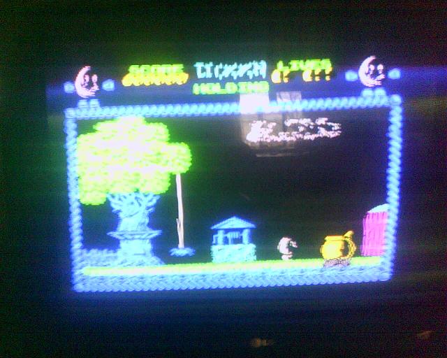

    Мне кажется, что надо резюки побольше поставить,наверно потому, что луч, когда налетает на белый цвет, он какое-то время показывает, а потом, от большого сигнала отключается.
    Вечером, когда будет быстрый интернет, выложу фотографии
    26.12.2010
    Кубань
    1,159
    48
    27 сообщений

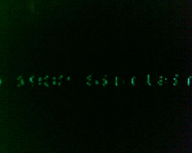

    Вот фотографии: первая- там всякие фоновые размытости видно.
    Вторая- там Диззи проглючивает. Её только левая половина видна. На третьей- надпись 1982 Sincliar refcerh.
    Что эта токое может быть? Завтра поеду, резисторы куплю, поставлю, проверю. может в них дело?

    Цитата Сообщение от Kakos_nonos Посмотреть сообщение
    30 ом. Мало как-то.
    Проверь номинал всех резюков в обвесе (начиная от мультиплексора).
    Эффект инверсного изображения может получиться при слишком большом уровне сигналов .

    Цитата Сообщение от Andrey F Посмотреть сообщение
    А мультиплексоры какие стоят КП11,12 или 13,14?
    КП11
    Я так понимаю речь про EGA .
    Я тоже думал, что ЕГА, но вскрыл штекер, а там к контактам с р,г,б не идут провода. Не поверил, снял крышку монитора, а там на ЭЛТ трубке всего одна пушка, то есть один цвет моет воспроизводить.
    Вот ёщё одно наблюдение: цвет изображения обратно пропорционален цвету бордюра. То есть ввожу BORDER 0 - изобраение очень яркое, даже глаза слепит, а бордюр чёрный. Ввожу BORDER 1 - изображение потемнее, а бордюр слегка серый. BORDER 7 - Всё чёрное, только всякие глюки вместо надписей.
    Как с этим справится? Есть ли способ как нибудь вообще отключить бордюр или что-нить с ним сдлать?
