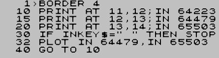

    Добрый день,у меня тот же вопрос,как можно использовать мышь в эмуляторе?
    Как на бейсике достучатся до неё ?
    Помогите,мне нужны координаты стрелки и нажата ли левая кнопка.
    На картинке програмка ,при запуске показывает три нуля,щёлкай не щёлкаю-бестолку.

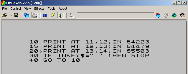

    02.04.2009
    144
    Блин как всегда ошибся !
    Вот ,теперь работает !

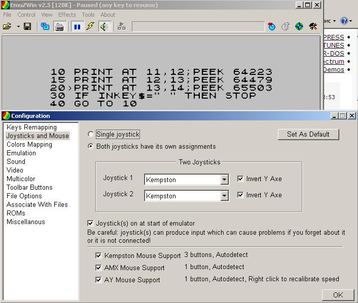

  4. #14
    02.04.2009
    144
    Вот,так лучше.
    Класно ,мне это надо было чтобы на КПК (wm5) стилус мог определятсья. Здорово всё работает.
