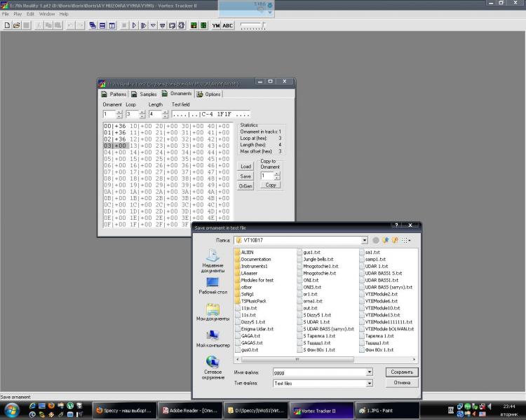

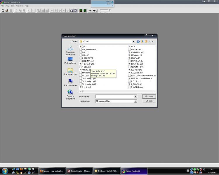

    Цитата Сообщение от sevol Посмотреть сообщение
    Почему-то вообще не получается подружится с редактором Vortex. Прописываю нотки, запускаю и тишина.
    Надо сначала что-бы были инстраменты и орнаменты.
    Короче принцип таков-загружаешь любимую мелодию в Vortex,воруешь из нее орнаметы и инструменты и сохраняешь их отдельно.
    Далее,запускаешь снова Vortex,загружаешь в него сохраненные орнаменты и инст.. и сочиняешь 41 симфонию Моцарта.
