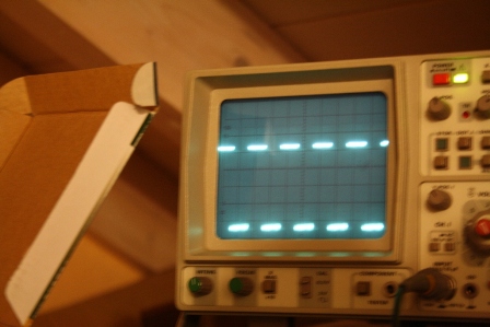

    вот какие у меня сигналы. На первом снимке сигнал С17 который у меня, а на втором какой (я так думаю) должен быть
ID:	23766   Нажмите на изображение для увеличения.
  2. #42
    11.02.2005
    3,789
    Нет , всё верно . Только иголки не видно (не смертельно).

  4. #44
    07.06.2010
    Зиген, Германия
    227
    У вас матрац не правильный, должен быть как в приложении.
    Проверяйте мультиплексоры адресов.
