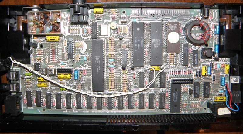

    Цитата Сообщение от doorsfan Посмотреть сообщение
    осциллограф есть? слова подтверждены отсутствием импульсов на всех выходах, кроме синхры и брайта? на ТЕА забейте, ведь Вы подключаетесь как синхро+РГБ. Ещё раз, сколько вольт на 16 ноге скарта?
    Телек не станет включать входы РГБ, если на ней не будет 1,5-3 Вольта. Соответственно картинка будет такая никакая, как Вы описали.
    да, "фирменность" шнура не означает его соответствие стандарту СКАРТ. Т.е. не означает, что всё будет работать так, как Вы хотите. Ну Вы ж поняли, что шнур не цепляется к краевому разъёму, поэтому в нём никак не образуется нужное постоянное напряжение для 16й ноги.
    ок, я проверил, там +0.7в. чтож, напряжения я так понимаю недостаточно? что конкретно можете посоветовать сделать (кроме замены кондеров)? ранее совет был дан применительно к +3?
    вкратце расскажу его историю. попал этот последний шедевр сэра Синклера ко мне полным трупом, только тело, без бп. после замены сгоревшей как оказалось кренки на UA7805C (кстати, достаточно ли её, или нужна мощнее?). тело сразу потеплело, и начало подавать признаки жизни. попытки подключения через композит ничего не дали, сигнала не было. при распайке ргб я увидел только выше указанную картинку с тенями, что вобщем-то воодушевило, т.к. комп все же работал. помимо кренки, сгоревшей оказалась и клавиатура, чьи пленочные контакты были все обугленные и сгоревшие. также беспокоило отсутствие звука. была заказана новая пленка для клавы, теа2000 и ргб шнур с аудиоджеком. теперь теа2000 стоит новая, клава новая, звук вроде появился . осталась проблема с изображением.
    фотка платы.

    HitPo, есть осциллограф? Надо было бы проконтролировать сигналы на контактах 37, 38, 39 и 42 ULAшки. Если нет осцилла, то хотя бы подать сигнал с этих контактов на композитный видеовход телевизора. Должно быть очень-очень яркое изображение менюшки (без синхроницации, всё будет дрожать - дёргаться).

    осцилографа нет. блин, послушался... подал на телек с 37 ноги юлы - теперь отображается полосатый серый матрац, никакой яркой картинки. меню пропало. похоже что-то я подпалил.

    HitPo, я надеюсь, минуса были соединены надёжно?????
    ---------- Post added at 02:36 ---------- Previous post was at 01:58 ----------
    37-й контакт - это сигнал BLUE. Так что всё правильно. Либо где-то соплю повесили, либо минус отвалился, а это уже очень плохо.

    ну вопщем похоже он сдох окончательно. имхо юла отдала концы. придется отсылать в квалифицированный ремонт

    землю видеокабеля проверять пробовали?
